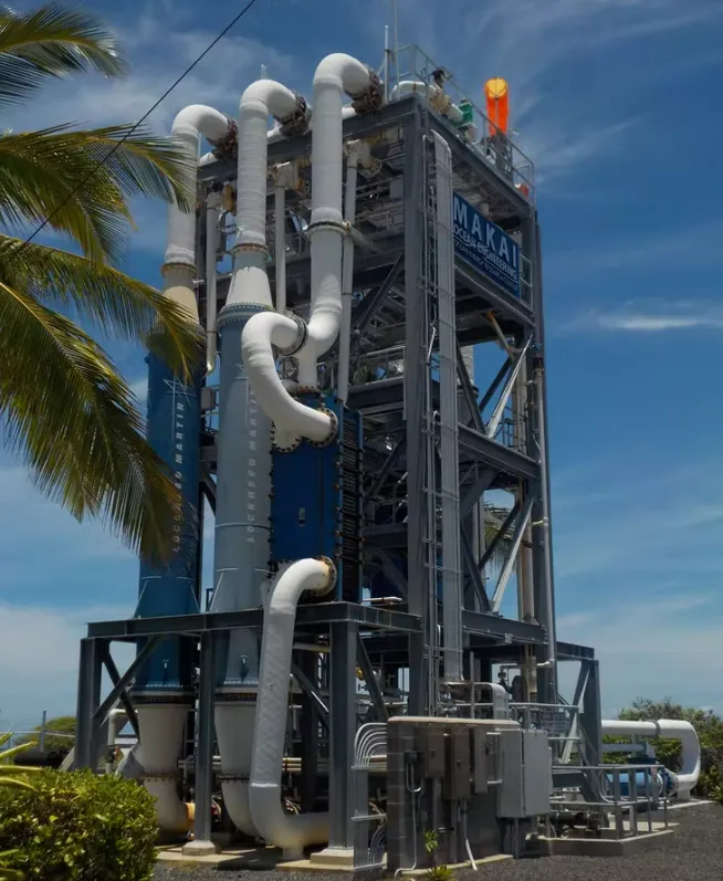

Lợi ích của hệ thống này rất rõ ràng: đó là một vòng lặp khép kín, được làm nóng và làm mát bằng các bộ phận trao đổi nhiệt mà không thải chất lỏng ra biển. Và nó luôn có sẵn, trái ngược với những thách thức về hiệu lực của các công nghệ tái tạo được phát triển tốt hơn, như năng lượng mặt trời và gió. Tuy nhiên, ở thời điểm hiện tại, công nghệ này chưa sẵn sàng cho những mốc quan trọng nhất. Một nhà máy thí điểm ở Hawaii do Makai Ocean Engineering lắp đặt vào năm 2015 có công suất 100 kilowatt. Con số này ít hơn 20–30 lần so với tuabin gió thông thường khi hoạt động, hoặc tương đương với khoảng 12 mảng năng lượng mặt trời trên các hộ gia đình hoặc doanh nghiệp nhỏ ở Úc.
Thách thức kỹ thuật chính cần phải vượt qua là tiếp cận với khối lượng lớn nước biển lạnh cần thiết. Phi công của Makai đã sử dụng một đường ống có đường kính một mét lao xuống độ sâu 670 mét của đại dương. Để mở rộng quy mô thành một nhà máy 100 megawatt hữu ích hơn, Makai ước tính đường ống sẽ phải có đường kính mười mét và đi sâu tới một km. Thực tế loại cơ sở hạ tầng này xây dựng rất tốn kém và phải đảm bảo chất lượng để chống lại sự ăn mòn và lốc xoáy. Nếu các nhà máy được xây dựng ở ngoài khơi, chi phí đường truyền sẽ cộng vào chi phí chung. Makai ước tính 12 nhà máy ngoài khơi quy mô thương mại có thể đáp ứng tổng nhu cầu điện của Hawaii.

		 Nhà máy thử nghiệm Chuyển đổi Năng lượng Nhiệt Đại dương của Makai ở Hawaii có thể sản xuất công suất 100kw
