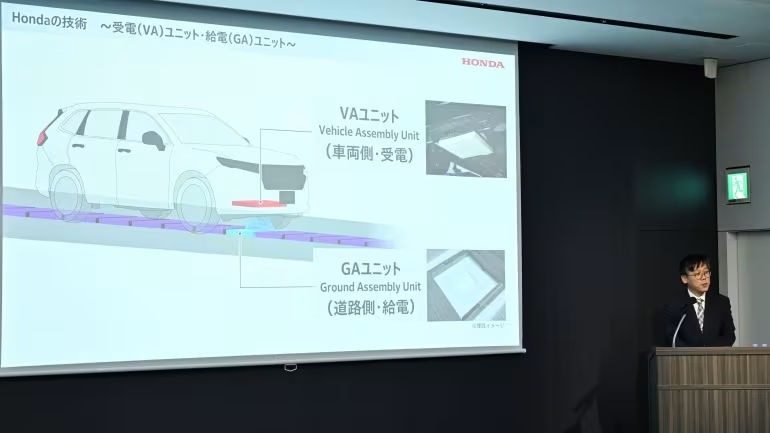

"Chúng tôi đang dấn thân vào thử thách xây dựng cơ sở hạ tầng xã hội thế hệ mới," ông Taku Ueda, kỹ sư trưởng bộ phận R&D của Honda kiêm trưởng dự án, phát biểu tại cuộc họp báo do Honda, Taisei và công ty con chuyên về trải nhựa đường Taisei Rotec tổ chức vào ngày 5/10. "Công nghệ này sẽ mở rộng hơn nữa các khả năng ứng dụng của xe điện."
Ba công ty đặt mục tiêu triển khai thương mại công nghệ này trên các tuyến đường cao tốc. Các thiết bị truyền tải điện được lắp đặt bên dưới mặt đường sẽ truyền điện không dây tới các phương tiện đang di chuyển; xe sẽ nhận điện thông qua thiết bị tích hợp trên xe và thực hiện sạc ngay trong quá trình chạy.
Ban đầu, các công ty sẽ tập trung vào nhóm xe thương mại phục vụ hậu cần và vận tải. Hệ thống được thiết kế để hoạt động ở tốc độ lên tới 120 km/h – mức giới hạn tốc độ trên cao tốc tại Nhật Bản.
Ông Taku Ueda thuộc bộ phận Nghiên cứu và Phát triển (R&D) của Honda, người đứng đầu dự án, giải thích về hệ thống này tại một cuộc họp báo ở Tokyo vào ngày 5/10.
Một đặc điểm quan trọng là sự phát triển đồng bộ giữa hệ thống trên xe và hệ thống cơ sở hạ tầng. Honda chịu trách nhiệm về thiết bị truyền và nhận điện, Taisei phụ trách hệ thống cung cấp điện, còn Taisei Rotec đảm nhiệm các phương pháp thi công mặt đường. Họ kỳ vọng sẽ nâng cao hiệu suất sạc bằng cách tối ưu hóa toàn bộ hệ thống, từ khâu truyền tải đến khâu tiếp nhận điện năng.
