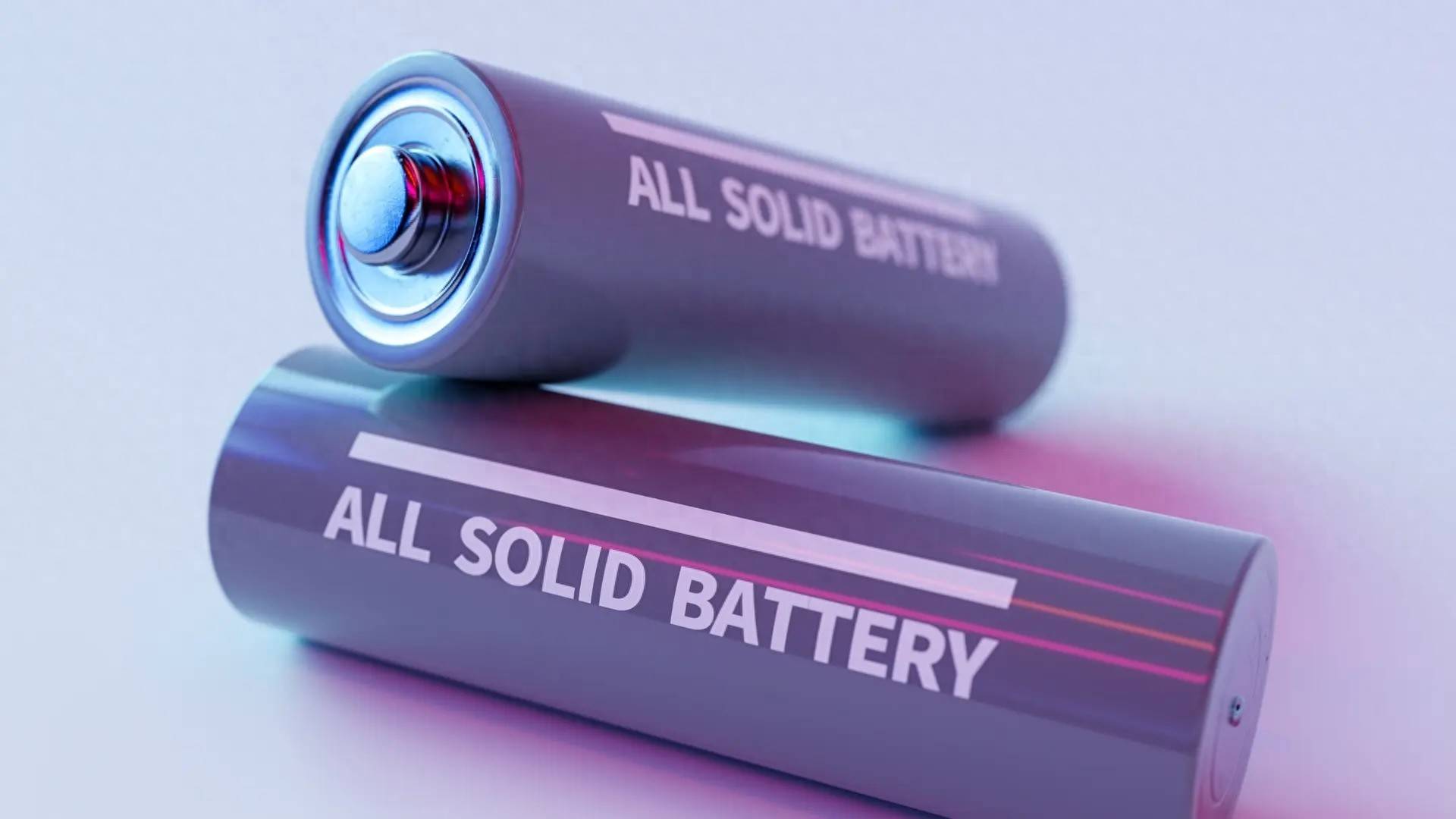

Maxell, một tên tuổi quen thuộc trong ngành công nghệ, vừa giới thiệu một giải pháp đầy hứa hẹn: mô-đun pin thể rắn toàn phần 1/2AA mới, tích hợp khả năng sạc không dây và hoạt động ổn định ở nhiệt độ cao. Đây không chỉ là một viên pin thông thường mà là một bước tiến đáng kể, giải quyết nhiều thách thức mà các loại pin truyền thống đang gặp phải.
Mô-đun pin này có kích thước tương đương với pin 1/2AA tiêu chuẩn, với đường kính 14.5 mm và chiều cao 25.2 mm. Điều đặc biệt là nó vẫn giữ nguyên điện áp đầu ra 3.6 V quen thuộc, nhưng bên trong lại là một viên pin thể rắn có thể sạc lại, kết hợp cùng mạch sạc không dây và mạch tăng áp.
Maxell đã phát triển hai phiên bản của mô-đun này để đáp ứng các nhu cầu khác nhau. Một phiên bản có thể hoạt động ở nhiệt độ lên tới 125 °C, và phiên bản còn lại thậm chí còn chịu được nhiệt độ cao hơn, lên đến 150 °C. Khả năng chịu nhiệt vượt trội này mở ra cánh cửa cho nhiều ứng dụng mà trước đây pin sạc thông thường khó lòng đáp ứng.
Sự kết hợp giữa pin thể rắn, sạc không dây và khả năng chịu nhiệt cao giúp mô-đun này trở thành lựa chọn lý tưởng cho các thiết bị mà việc thay pin gặp khó khăn, hoặc những thiết bị cần vỏ bọc kín hoàn toàn để chống ẩm và các yếu tố môi trường khác.
Các loại pin ER truyền thống thường được dùng làm nguồn dự phòng cho thiết bị công nghiệp, đồng hồ thông minh và thiết bị IoT. Tuy nhiên, vì chúng không thể sạc lại, người dùng phải thay thế định kỳ, dẫn đến công việc bảo trì tốn thời gian và tạo ra rất nhiều pin thải. Mô-đun của Maxell ra đời để giải quyết chính xác hai vấn đề này.
Sau khi lắp đặt, thiết bị có thể được sạc không dây bằng bộ sạc chuyên dụng, loại bỏ nhu cầu tiếp xúc vật lý với pin. Kết nối không dây cũng giúp các nhà sản xuất thiết bị không cần phải tạo thêm lỗ hở trên vỏ máy chỉ để thay pin hoặc sạc, điều này cực kỳ quan trọng đối với những thiết bị yêu cầu độ kín cao.
Một ví dụ điển hình mà Maxell đưa ra là ứng dụng trong các thiết bị ghi nhiệt độ dùng trong quá trình tiệt trùng thực phẩm bằng hơi nước. Những thiết bị này cần phải chịu được nhiệt độ cao và đồng thời hạn chế tối đa sự xâm nhập của hơi ẩm. Maxell hiện đang hợp tác với Tập đoàn House Foods để nghiên cứu tính khả thi của việc sử dụng mô-đun pin mới này cho các thiết bị ghi nhiệt độ trong chế biến thực phẩm.
Khả năng chịu nhiệt độ cao là một phần quan trọng khác trong thiết kế của pin. Hai phiên bản 125 °C và 150 °C được tạo ra để mở rộng công nghệ pin thể rắn có thể sạc lại sang những môi trường mà các loại pin sạc thông thường khó có thể hoạt động hiệu quả.
Mô-đun này không chỉ đơn thuần là một giải pháp thay thế pin ER bằng công nghệ thể rắn. Các linh kiện điện tử tích hợp bên trong được thiết kế để mang lại khả năng sạc không dây cho các thiết bị hiện có mà không cần phải thiết kế lại mạch điện phức tạp.
Tuy nhiên, Maxell cũng lưu ý rằng bộ sạc chuyên dụng sẽ được tùy chỉnh theo từng thiết bị của khách hàng, nghĩa là hệ thống này không phải là một phụ kiện sạc không dây đa năng. Ngoài ra, công nghệ sạc không dây có thể không tương thích với tất cả các vật liệu vỏ bọc.
Dù vậy, với kích thước nhỏ gọn, công nghệ này vẫn rất hấp dẫn đối với các cảm biến công nghiệp và thiết bị khác có không gian hạn chế. Việc giữ nguyên kích thước 1/2AA quen thuộc và điện áp 3.6V giúp mô-đun này dễ dàng tương thích với các ứng dụng đã được xây dựng dựa trên kích thước và điện áp của pin ER thông thường.
Việc sử dụng pin thể rắn có thể sạc lại cũng giúp giảm đáng kể tần suất thay pin. Đối với các thiết bị được triển khai số lượng lớn hoặc đặt ở những vị trí khó tiếp cận, việc giảm bảo trì không chỉ cắt giảm chi phí vận hành mà còn giảm lượng rác thải pin ra môi trường.
Hiện tại, Maxell vẫn chưa công bố thời gian thương mại hóa hay lịch trình sản xuất của mô-đun pin này. Công ty đang trong quá trình đánh giá các ứng dụng tiềm năng với các đối tác, bao gồm cả dự án ghi nhiệt độ trong chế biến thực phẩm với Tập đoàn House Foods.
