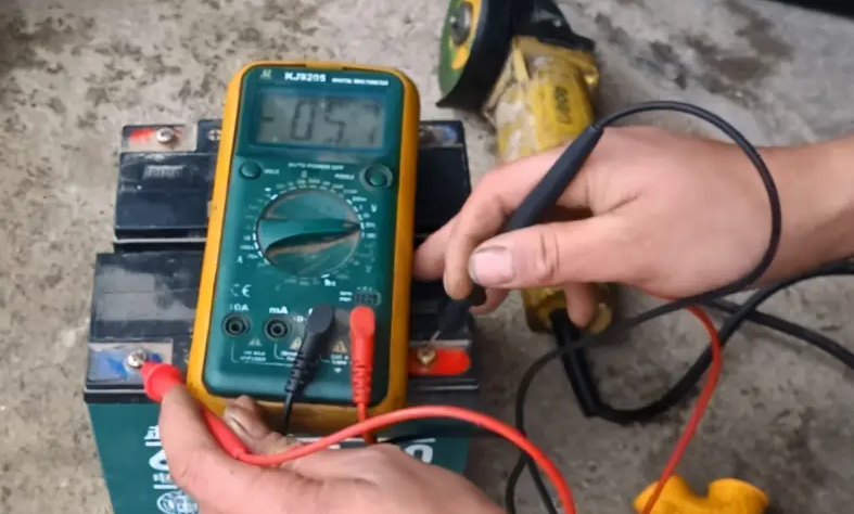

Mới đây, có một chủ xe vừa thay pin trong thời gian ngắn nhưng phát hiện khi sử dụng xe điện, hiệu suất điện giảm, xe điện không tràn đầy năng lượng, đồng thời không thể chạy xa.
1719288204753.png​
Mở ngăn chứa pin của ô tô điện, và thấy rằng pin đã bị phồng lên và biến dạng nghiêm trọng, thậm chí một số cell pin bị ép lại với nhau, tại sao điều này lại xảy ra với pin mới vừa được thay thế? Tôi đã yêu cầu chủ sở hữu mang theo bộ sạc tôi đang sử dụng và tìm thấy manh mối.
Chủ nhân của pin xe điện là 48 volt, nhưng việc sử dụng bộ sạc 72 volt, đây là gốc rễ của vấn đề, việc sử dụng bộ sạc điện áp cao trong thời gian dài để sạc, dẫn đến pin xe điện quá nóng, và cuối cùng là biến dạng phồng lên, gây hư hỏng nghiêm trọng. Đáng lưu ý là với tình trạng này các nhà sản xuất pin không nhận bảo hành.
