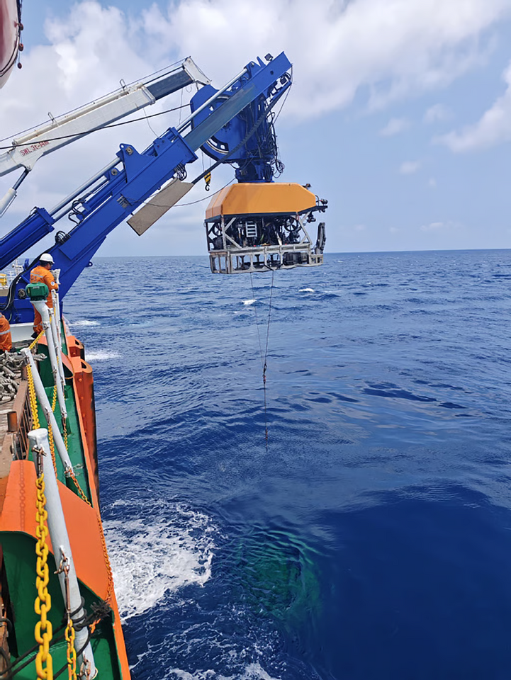

Thiết bị được tích hợp hoàn chỉnh trên ROV “Hải Mã” (Haima), bao gồm motor điện, bơm thủy lực, van điều khiển và xi lanh trong một khối compact duy nhất, loại bỏ hoàn toàn hệ thống ống dầu bên ngoài truyền thống. Nhờ đó, EHA giảm nguy cơ rò rỉ dầu dưới áp suất cao, nâng cao hiệu suất năng lượng và độ tin cậy khi hoạt động ở môi trường khắc nghiệt.
Theo kết quả thử nghiệm chính thức từ Bộ Tài nguyên Thiên nhiên Trung Quốc, EHA đã thực hiện cắt thành công các cấu trúc dưới nước ở độ sâu 4.000 mét, chịu áp suất ngoài vượt 35 megapascals với công suất truyền động tối thiểu 1 kilowatt, hành trình 100 mm và lực cắt hơn 50 kilonewtons. Hơn 85% linh kiện được sản xuất nội địa, giúp hệ thống dễ dàng lắp đặt trên các ROV hiện đại và rút ngắn đáng kể thời gian từ phát triển đến triển khai thực địa, bước “last mile” mà ngành công nghiệp biển sâu Trung Quốc lâu nay hướng tới.
