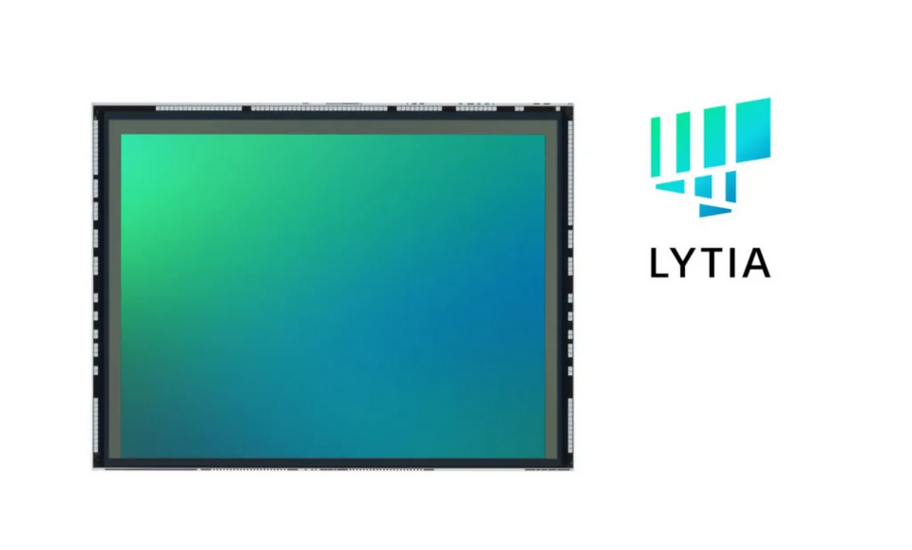

Sony Semiconductor Solutions vừa công bố cảm biến hình ảnh LYTIA L910 với độ phân giải khoảng 50 megapixel hiệu dụng. Đây là cột mốc đột phá khi lần đầu tiên cấu trúc LOFIC được tích hợp vào dòng sản phẩm LYTIA, giúp thiết bị đạt dải động lên tới 100 dB chỉ trong một lần phơi sáng duy nhất.
Dự kiến xuất xưởng hàng loạt vào mùa hè năm 2026, cảm biến kích thước 1/1.28-type (đường chéo 12,49 mm) này nhắm thẳng vào các dòng smartphone cao cấp. Trong bối cảnh nhu cầu quay video và livestream tăng cao, LYTIA L910 hứa hẹn tái hiện hình ảnh chân thực như mắt người nhìn mà không gặp các lỗi cố hữu của HDR truyền thống.
Phương pháp HDR đa phơi sáng thông thường bắt buộc máy phải chụp nhiều khung hình ở các mức sáng khác nhau rồi ghép lại. Quá trình xử lý phức tạp này thường tạo ra bóng mờ khi chủ thể di chuyển, đồng thời dễ gây ra hiện tượng nhấp nháy dưới ánh sáng nhân tạo.
LYTIA L910 giải quyết triệt để vấn đề này nhờ cấu trúc LOFIC (Lateral Overflow Integration Capacitor). Công nghệ này tích lũy lượng điện tích tràn ra từ diode quang, giúp mở rộng đáng kể dung lượng bão hòa so với dòng cảm biến LYTIA 828 của hãng.
Khi kết hợp LOFIC với công nghệ TCG-HDR (Triple Conversion Gain-HDR), cảm biến có thể đọc tín hiệu thu được từ một lần phơi sáng ở ba mức độ khuếch đại chuyển đổi khác nhau. Nhờ đó, thiết bị triệt tiêu hiện tượng cháy sáng ở vùng quá sáng và giảm thiểu nhiễu hạt từ vùng tối đến vùng trung tính.
Chụp chỉ với một lần phơi sáng không chỉ loại bỏ bóng mờ của chủ thể chuyển động mà còn duy trì thời gian phơi sáng hợp lý. Giải pháp này cải thiện đáng kể tỷ số tín hiệu trên nhiễu (SNR) và loại bỏ hiện tượng nhấp nháy từ các nguồn sáng nhân tạo.
Một rào cản lớn trên các dòng smartphone hiện nay là lượng điện năng tiêu thụ quá lớn khi quay video HDR độ phân giải cao. Sony khắc phục nhược điểm này bằng cách tối ưu hóa thiết kế mạch độc quyền cùng quy trình sản xuất tiên tiến, giúp rút ngắn thời gian chuyển đổi tín hiệu từ tương tự sang kỹ thuật số.
Sự tinh chỉnh này cho phép người dùng quay video 4K ở tốc độ 60 khung hình/giây (fps) ở chế độ HDR mà không lo điện thoại bị quá nhiệt hay sụt pin nhanh. Mạch xử lý cải tiến cũng hỗ trợ hiển thị bản xem trước HDR trực tiếp trên màn hình theo thời gian thực, giúp người dùng căn chỉnh khung hình chính xác trước khi bấm máy.
Về tốc độ khung hình ở chế độ lấy nét tự động toàn điểm ảnh, cảm biến đạt tối đa 30 fps ở độ phân giải đầy đủ 50 Megapixel (tỷ lệ 4:3). Khi chuyển sang độ phân giải 12,5 Megapixel (tỷ lệ 4:3), thiết bị hỗ trợ tốc độ lên tới 120 fps, hoặc 60 fps khi kích hoạt các chế độ DCG-HDR hay TCG-HDR kết hợp LOFIC.
Đối với tác vụ quay video 4K2K (tỷ lệ 16:9), cảm biến đạt tốc độ 60 fps ở chế độ gộp điểm ảnh 2x2 Bin cho cả DCG-HDR và TCG-HDR kết hợp LOFIC.
Hệ thống cấp nguồn của LYTIA L910 được phân chia tối ưu với nguồn analog ở mức 2,8 V hoặc 1,8 V, nguồn kỹ thuật số ở mức 0,81 V và giao tiếp ở mức 1,8 V hoặc 1,2 V. Để truyền tải dữ liệu, cảm biến hỗ trợ các giao diện đầu ra tiên tiến gồm MIPI C-PHY 2/3 trio (tối đa 6,0 Gsps/trio) và MIPI D-PHY 2/4 lane (tối đa 2,5 Gbps/lane), bảo đảm băng thông rộng cho các bộ xử lý hình ảnh thế hệ mới.
