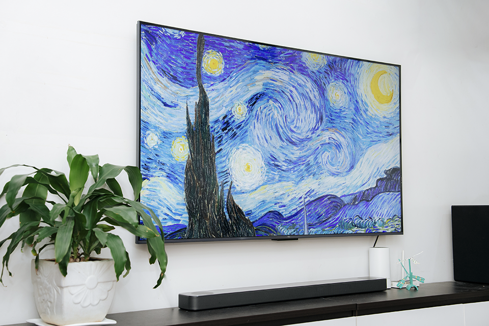

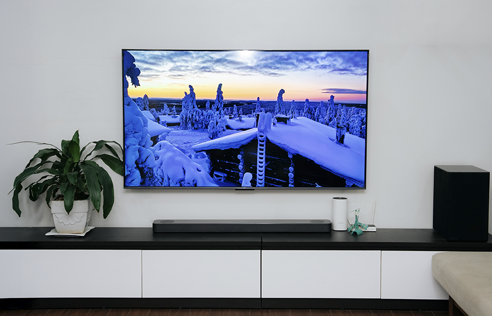

Thiết kế tối giản, viền mỏng đều 4 cạnh
TCL C6K có thiết kế tổng thể ưa nhìn với viền mỏng (1,2cm) đều cả 4 cạnh. Hai chân đế giữ TV khá vững chắc. Ở phiên bản 65 inch mình trải nghiệm, hai chân đế không điều chỉnh được độ cao nhưng khoảng cách 9cm giữa chân đế và TV vẫn đủ để đặt vừa bất kỳ loa thanh nào không lo bị chắn vào màn hình.
TV có thiết kế mỏng đều cả 4 cạnh

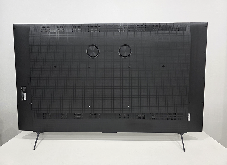

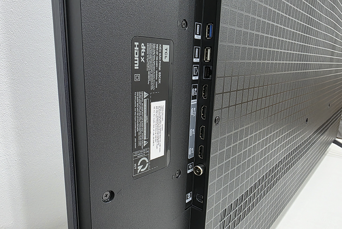

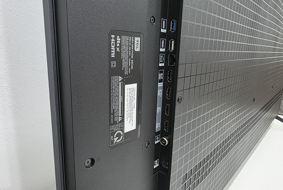

Tương tự như nhiều TV hiện nay, C6K được thiết kế phẳng ở mặt sau, độ dày 57mm và tất cả các cổng kết nối đều hướng ra mép ngoài để tiện tiếp cận khi gắn TV lên tường. TV cũng có các nẹp đi dây gọn gàng ở mặt sau.
Mặt lưng được thiết kế tiện cho việc treo tường

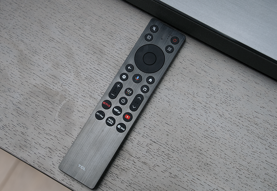

Chiếc remote đi kèm TV có thiết kế khá nhỏ gọn, tích hợp sẵn một số ứng dụng truyền hình phổ biến như VTVGo, FPT Play, Netflix, YouTube và có mic để ra lệnh giọng nói ngay trên điều khiển.
Chiếc remote đi kèm khá nhỏ gọn, có mic và nhiều nút mở ngay các app truyền hình.

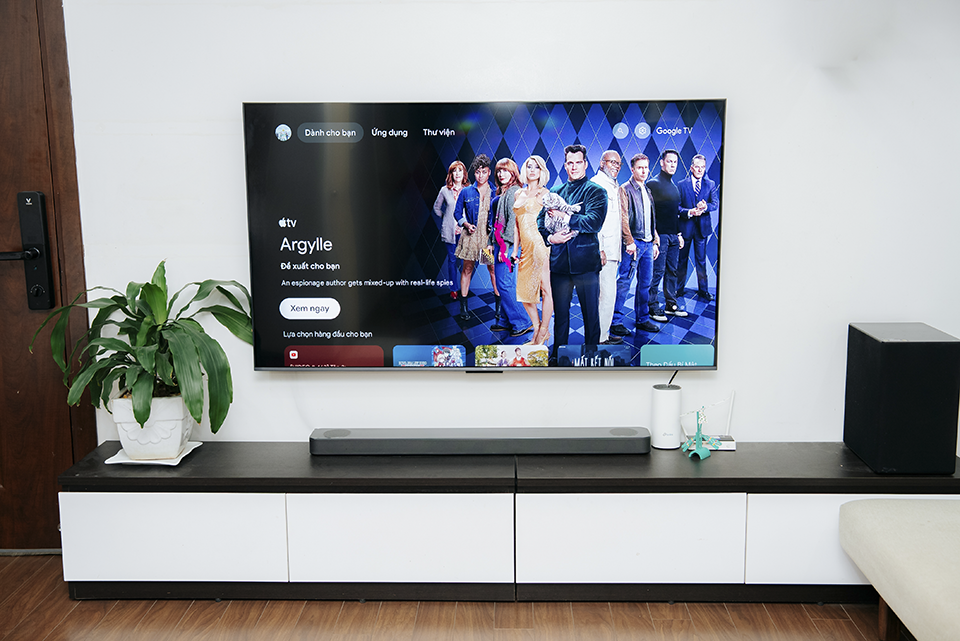

Phần mềm Google TV, điều khiển giọng nói tiếng Việt

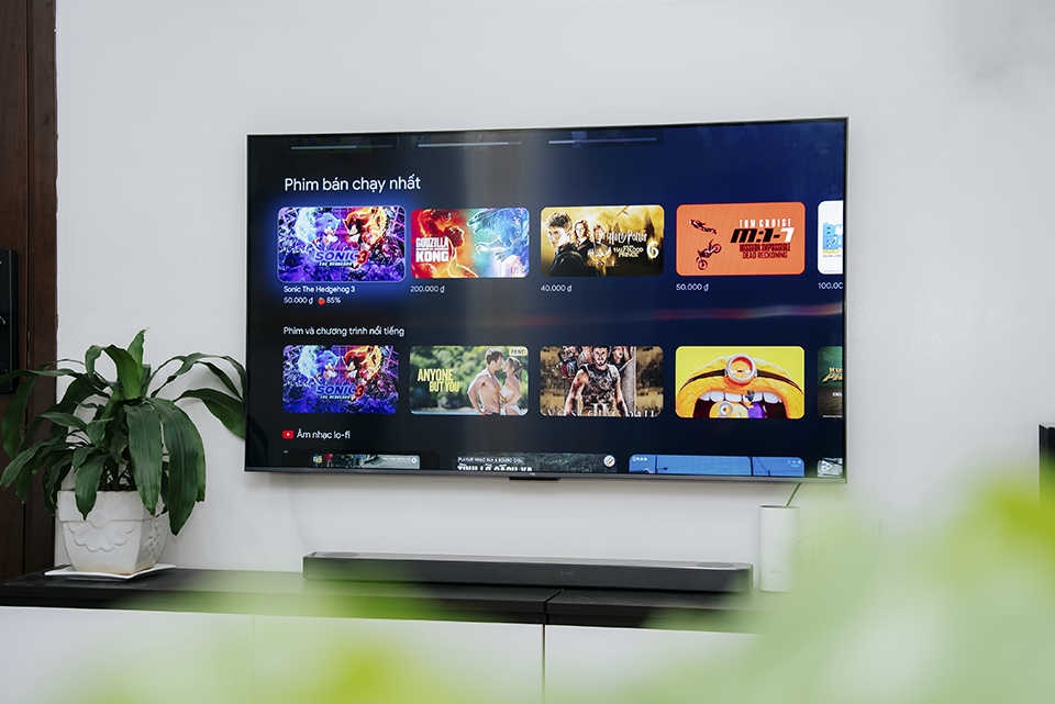

TV TCL QD-Mini LED C6K hiện sử dụng nền tảng Google TV 12 với giao diện màn hình chính nhìn đơn giản hơn so với nền tảng WebOS trên TV LG và Tizen của TV Samsung. Các ứng dụng phổ biến đều được sắp xếp ngay trên màn hình chính.
C6K hiện cài sẵn bản Google TV 12

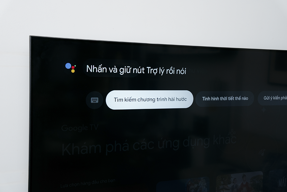

Vì được xây dựng trên Google TV, C6K có kho ứng dụng và game phong phú hơn các nền tảng TV khác. Đặc biệt, chức năng điều khiển giọng nói qua trợ lý ảo Google Assistant của các TV chạy nền tảng Google TV hiện đang tốt hơn nhiều so với trợ lý ảo trên TV LG và Samsung, hai hãng hiện không còn hỗ trợ Google Assitant. Phạm vi ứng dụng của Google Assistant rộng hơn và hiểu ngữ cảnh tốt hơn.
Trợ lý ảo Google Assitant trên C6K mang đến trải nghiệm điều khiển giọng nói tốt hơn TV LG và Samsung.
C6K hỗ trợ Chromecast và AirPlay 2 để truyền hoặc phản chiếu video, ảnh và nội dung khác từ điện thoại, máy tính bảng hoặc máy tính. Trong dùng thực tế, mình thấy TV có tốc độ phản hồi nhanh khi chuyển đổi trên giao diện ứng dụng và trải nghiệm tổng thể phản hồi tốt.

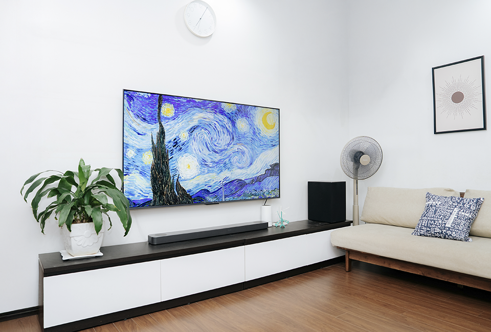

Chất lượng hình ảnh: ấn tượng với độ tương phản
Trong sử dụng thực tế về hình ảnh, điểm mình đánh giá cao nhất ở TV này là màu đen sâu và độ tương phản thực sự ấn tượng, đặc biệt khi so sánh với các TV cùng tầm giá.
C6K có độ tương phản cao
Việc trang bị công nghệ Mini-LED cùng với hệ thống đèn nền có nhiều vùng làm mờ cục bộ (theo TCL, phiên bản C6K 65 inch có 242 vùng làm mờ cục bộ) là ưu thế lớn của C6K, cho phép TV kiểm soát ánh sáng tốt hơn khi hiển thị hình ảnh. TV của các hãng khác trong cùng phân khúc giá hiện tại đều không có Mini-LED, thậm chí nhiều mẫu còn không có hệ thống chiếu sáng nền (full array) mà chỉ là TV đèn chiếu sáng cạnh (edge-led).

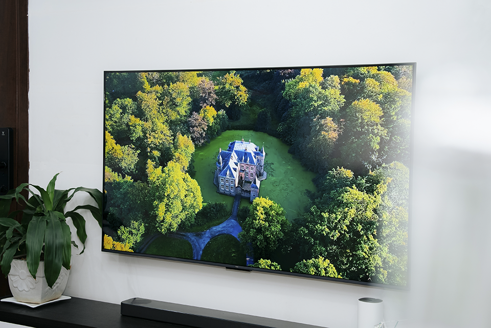

Về màu sắc, C6K hiển thị không quá rộ mà theo thiên hướng tự nhiên, chuẩn màu cả khi xem nội dung thông thường và nội dung HDR. Độ sáng đủ xem thoải mái ở cả môi trường phòng nhiều ánh sáng đèn. Tuy vậy, độ sáng của TV này chưa đủ mạnh để chống lại các nguồn sáng phản chiếu trực tiếp như cửa sổ hay cửa ra vào bị hắt sáng ngoài trời.
C6K có màu sắc không quá rộ, thiên hướng tự nhiên và tái tạo màu chuẩn.
Góc nhìn của C6K tương đối rộng, màu sắc duy trì ổn định khi nhìn vào ở các góc lệch tâm khoảng 50 độ nhưng độ sáng giảm rõ rệt.
Chip xử lý hình ảnh mới AiPQ 3.0 của C6K mang đến trải nghiệm hiệu năng nhanh nhẹn và hình ảnh chuyển động không bị mờ nhòe. Nội dung độ phân giải thấp như nội dung truyền hình và Youtube được nâng cấp lên độ phân giải 4K sắc nét và rõ ràng.

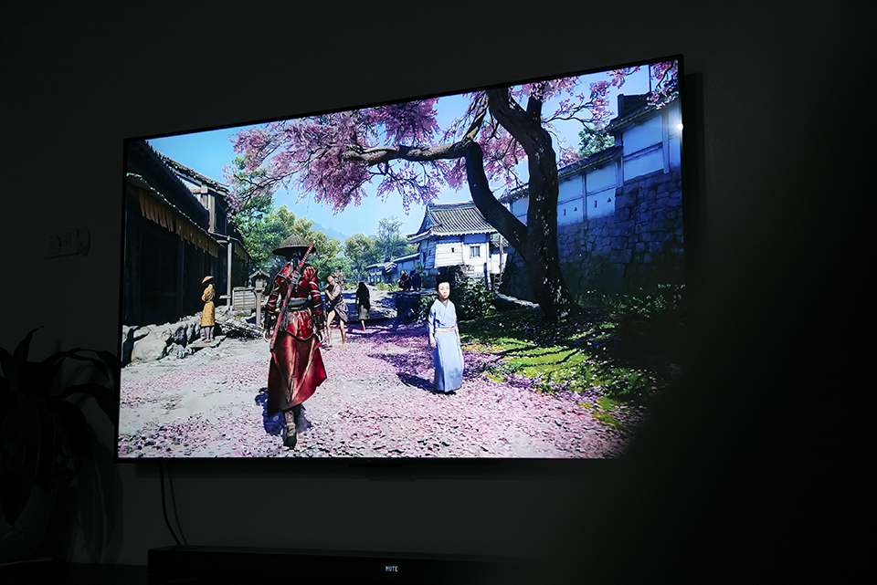

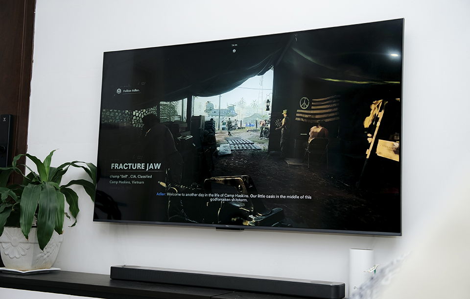

Chơi game: “full đồ”
Đây là khía cạnh mình thấy TCL chú trọng đầu tư cho C6K. TV này hỗ trợ đầy đủ các yếu tố công nghệ cần có để mang đến trải nghiệm chơi game trọn vẹn qua các máy chơi game PS5, Xbox Series X|S hoặc máy tính.
TV được trang bị "full đồ" cho trải nghiệm chơi game
Cụ thể, C6K hỗ trợ đầy đủ các công nghệ tốc độ làm mới thay đổi (VRR) để giảm hiện tượng xé hình như HDMI VRR, FreeSync và G-Sync; có tính năng ALLM (chế độ độ trễ thấp tự động); và có hai cổng HDMI 2.1 để chơi được tất cả các độ phân giải phổ biến lên đến 4k @ 144Hz.
C6K cũng có độ trễ đầu vào rất thấp khoảng 10ms ở mọi độ phân giải và tốc độ làm mới khi cài đặt ở chế độ Game Master.

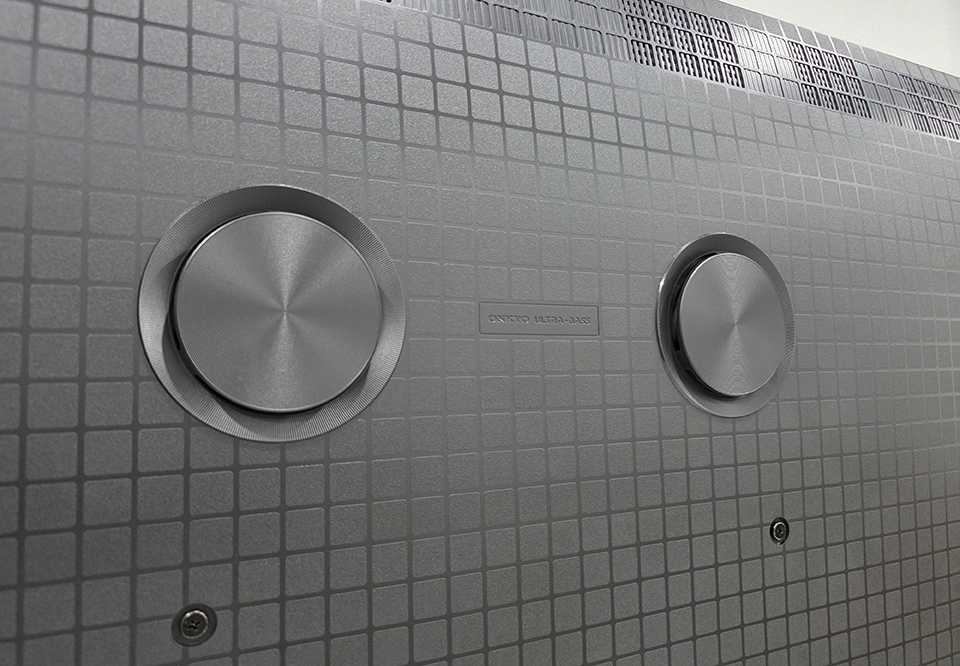

Âm thanh: lời thoại dễ nghe, dải trầm mờ nhạt
Âm thanh trên TV mỏng thường bị bỏ qua do hạn chế về không gian, nhưng C6K lại có chất lượng âm khá ổn. Âm trung rõ ràng và âm cao đủ chi tiết để giữ cho lời thoại dễ nghe. Mình hơi ngạc nhiên là dải trầm lại chỉ mức trung bình dù TV được trang bị loa siêu trầm ở phía sau.
Nhìn chung, loa của C6K phù hợp để xem thông thường. Với chiếc TV có chất lượng hình ảnh tốt như C6K thì mình nghĩ người dùng nên đầu tư thêm loa soundbar để có phần nghe tương xứng với phần nhìn.
TV có loa trầm ở phía sau nhưng dải trầm khá mờ nhạt.
