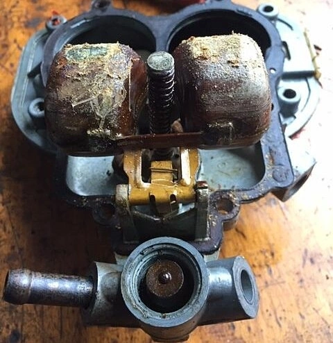

Bộ chế hòa khí trên một chiếc MGB, dòng xe thể thao hai cửa thương hiệu Anh Quốc sản xuất từ 1962-1980, bị bám cặn và ăn mòn sau nhiều năm để xe không hoạt động với nhiên liệu chứa ethanol trong hệ thống xăng. Ảnh: Dandyclassics

Theo ghi nhận từ các chuyên trang xe cổ tại Anh, những hiện tượng phổ biến nhất bao gồm nứt ống dẫn nhiên liệu, gioăng cao su bị chai cứng hoàn toàn và xuất hiện cặn bẩn dày đặc trong bình xăng sau một thời gian dài sử dụng xăng chứa cồn. Minh chứng rõ nét là bộ chế hòa khí trên dòng xe thể thao hai cửa MGB của Anh, sản xuất trong giai đoạn 1962-1980, thường bị bám cặn và ăn mòn nặng nề nếu xe để lâu không hoạt động mà vẫn chứa nhiên liệu ethanol bên trong hệ thống.
