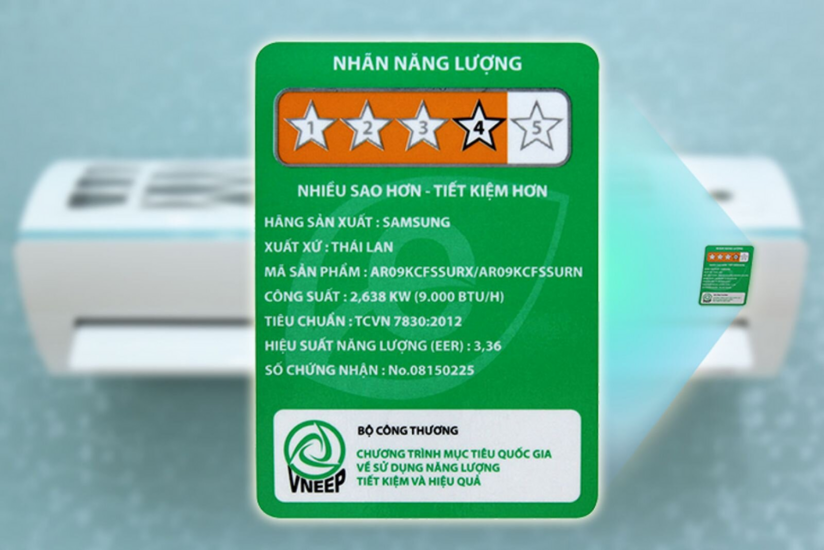

Chỉ số EER là gì?​
Xuất hiện từ năm 1975, EER (Energy Efficiency Ratio) là một trong những tiêu chuẩn đo lường hiệu suất năng lượng cơ bản và lâu đời nhất trong ngành công nghiệp điện lạnh. Chỉ số này được tính bằng cách lấy công suất làm lạnh (quy đổi từ HP hoặc BTU sang W) chia cho công suất điện tiêu thụ thực tế (W).
Nguyên lý rất đơn giản: Chỉ số EER càng cao thì thiết bị càng có khả năng tiết kiệm điện tốt hơn. Thông thường, chỉ số này dao động trong khoảng từ 8 đến 15. Theo thông tin từ một nhà sản xuất điều hòa, những thiết bị sở hữu chỉ số EER vượt mức 12 được đánh giá là rất tiết kiệm điện.
Người mua có thể dễ dàng kiểm tra thông số này trên nhãn tiết kiệm năng lượng dán trực tiếp trên máy, trong sách hướng dẫn sử dụng hoặc trên trang thông tin chính thức của hãng.

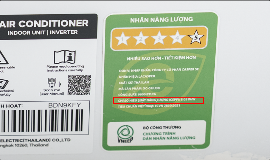

CSPF - Thước đo hiệu suất thực tế chính xác hơn​
Mặc dù EER rất phổ biến, nhưng chỉ số này chỉ phản ánh được hiệu suất làm lạnh tại một thời điểm cố định, không hoàn toàn sát với thói quen sử dụng thực tế của người dùng vốn thay đổi liên tục theo thời tiết.
Để giải quyết hạn chế đó, các chỉ số linh hoạt hơn đã được phát triển như SEER (đo hiệu suất trung bình trong một mùa làm mát) và đặc biệt là CSPF (Cooling Seasonal Performance Factor) dựa trên tiêu chuẩn ISO 16358-1. CSPF tính toán tổng lượng nhiệt mà máy lạnh có thể loại bỏ so với tổng điện năng tiêu thụ thực tế trong cả năm.
Các chuyên gia điện lạnh nhận định CSPF mang lại kết quả chính xác hơn vì nó tính toán dựa trên sự biến động của thời tiết các mùa và các mức tải khác nhau. Chỉ số này bao gồm cả điện năng tiêu thụ khi máy ở chế độ chờ hoặc khi chỉ hoạt động một phần công suất.
Tại Việt Nam, Bộ Công Thương là đơn vị quản lý việc dán nhãn năng lượng cho các thiết bị gia dụng. Theo tiêu chuẩn TCVN 7830:2021, một chiếc điều hòa cần đạt chỉ số CSPF từ 5,2 trở lên mới đủ điều kiện sở hữu nhãn năng lượng 5 sao. Chỉ số CSPF càng cao vượt mức này thì khả năng tiết kiệm điện càng tối ưu.
