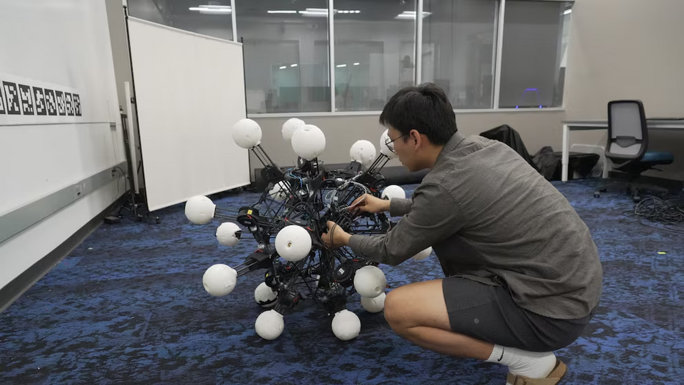

Đó chính là cách mà nhóm nghiên cứu tại Đại học Duke đã tạo ra Argus, một robot 20 chân trông như một khối cầu mềm mại, có khả năng nhìn và di chuyển tức thì theo mọi hướng. Con robot này không có trên, dưới, trái hay phải, và vẫn có thể vượt qua cát, đất, sỏi đá ngay cả khi một số chân bị hỏng. Thậm chí, nó còn có thể dùng nhiều chân của mình để leo lên những bức tường hẹp, giống như cú nhảy tường trong trò chơi "Super Mario" vậy.

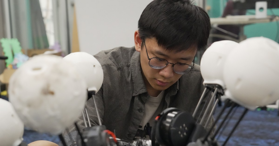

Cuối cùng, nhóm thiết kế đã chọn một lõi hình cầu làm cơ sở, với nhiều chân nhô ra từ đó. Họ đã thử nghiệm nhiều phiên bản trong mô phỏng, từ 8 chân đến 40 chân. Cuối cùng, họ quyết định sử dụng 20 chân cho phiên bản vật lý. Mỗi chân đều được gắn một camera, đóng vai trò như một trong nhiều "mắt" của Argus. Cái tên Argus cũng rất phù hợp, lấy cảm hứng từ người khổng lồ nhiều mắt trong thần thoại Hy Lạp. Các nhà nghiên cứu mô tả Argus trông giống nhím biển, nhưng thực tế nó không giống bất kỳ sinh vật nào trong tự nhiên, điều này càng khiến cách di chuyển kỳ lạ của nó trong các thử nghiệm thực tế trở nên khó hiểu hơn.
Trong các thử nghiệm, Argus có thể di chuyển theo bất kỳ hướng nào một cách nhanh chóng và dễ dàng. Ưu điểm là khối cầu này thực sự rất linh hoạt trên các địa hình khác nhau, bất chấp vẻ ngoài khác thường của nó. Nó có thể dễ dàng vượt qua rừng, bề mặt ẩm ướt và cát, cũng như leo qua các chướng ngại vật nhất định. Khả năng phân bổ lại trọng lượng nhanh chóng của Argus cũng giúp nó phục hồi tốt khi các nhà nghiên cứu cố gắng đẩy nó lệch hướng. Dù Argus không phải là robot đầu tiên tự đứng dậy sau khi bị đẩy, điều làm nó độc đáo là khả năng phân bổ lại trọng lượng ngay cả khi một số chân bị hỏng hoặc ngừng hoạt động hoàn toàn. Nói cách khác, bạn có thể chặt chân của Argus, và nó vẫn sẽ tiếp tục di chuyển.
