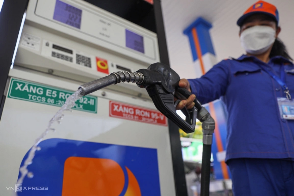

Chỉ số octane được hiểu như thế nào?
Trong ngành nhiên liệu, chỉ số octane được xác định dựa trên khả năng chống kích nổ của nhiên liệu so với hai hợp chất tham chiếu. Iso-octane có khả năng chống kích nổ tốt và được quy ước là 100, trong khi n-heptane có khả năng chống kích nổ kém và được quy ước là 0.Ví dụ, một loại xăng có khả năng chống kích nổ tương đương hỗn hợp gồm 95% iso-octane và 5% n-heptane sẽ được gọi là xăng có chỉ số octane 95. Con số này càng cao, nhiên liệu càng chịu được áp suất và nhiệt độ lớn trước khi tự bốc cháy.
Tại Việt Nam, chỉ số octane thường được thể hiện theo chuẩn RON — viết tắt của Research Octane Number. Đây cũng là cách gọi phổ biến tại châu Âu và Nhật Bản, nên người dùng thường thấy các loại xăng như RON 92, RON 95 hoặc RON 97.
Trong khi đó, Mỹ và Canada thường dùng chuẩn AKI, là chỉ số trung bình giữa RON và MON. Vì vậy, cùng một loại nhiên liệu nhưng chỉ số AKI thường thấp hơn RON. Chẳng hạn, xăng RON 95 tại Việt Nam có thể tương đương khoảng AKI 91 tại Mỹ.

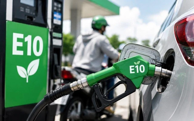

Vì sao ethanol giúp tăng chỉ số octane?
Ethanol nguyên chất có chỉ số octane cao hơn đáng kể so với xăng khoáng thông thường. Vì vậy, khi pha ethanol vào xăng, chỉ số octane tổng thể của nhiên liệu có thể được cải thiện.Xăng E10 là loại xăng có pha khoảng 10% ethanol và 90% xăng khoáng. Nhờ có ethanol, loại nhiên liệu này có khả năng chống kích nổ tốt hơn so với xăng khoáng thông thường có cùng nền pha chế.
Không chỉ có chỉ số octane cao, ethanol còn có hiệu ứng làm mát khí nạp. Khi bay hơi trong đường nạp hoặc buồng đốt, ethanol hấp thụ nhiều nhiệt hơn xăng khoáng, giúp giảm nhiệt độ hỗn hợp không khí - nhiên liệu. Điều này góp phần hạn chế nguy cơ kích nổ, đặc biệt trong các động cơ tăng áp hoặc động cơ có tỷ số nén cao.
Đây cũng là lý do một số dòng xe hiệu suất cao hoặc xe đua sử dụng nhiên liệu có tỷ lệ ethanol lớn hơn, chẳng hạn E85, nhằm hỗ trợ động cơ vận hành ở áp suất cao và tối ưu công suất.
Tuy nhiên, cần lưu ý rằng octane cao không đồng nghĩa với việc nhiên liệu chứa nhiều năng lượng hơn. Ethanol có mật độ năng lượng thấp hơn xăng khoáng. Vì vậy, với các loại nhiên liệu có tỷ lệ ethanol cao như E85, mức tiêu thụ nhiên liệu có thể tăng. Riêng với E10, do tỷ lệ ethanol chỉ khoảng 10%, mức chênh lệch tiêu thụ thường không quá lớn trong điều kiện sử dụng thông thường.

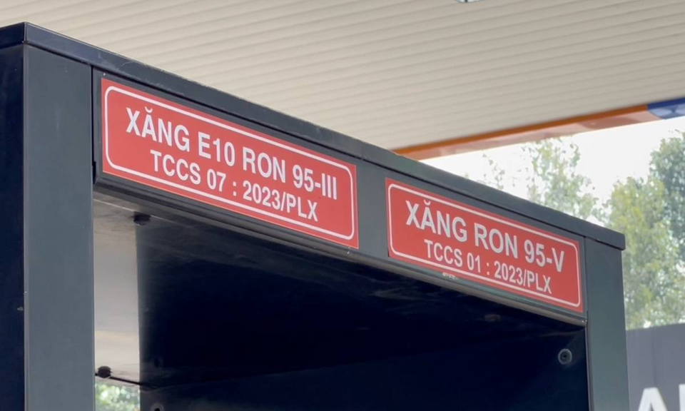

Xăng E10 RON 95 có khác xăng khoáng RON 95 không?
Nếu cùng ghi RON 95 trên cột bơm, cả xăng E10 RON 95 và xăng khoáng RON 95 đều phải đáp ứng mức chống kích nổ tương ứng theo tiêu chuẩn thử nghiệm. Tuy nhiên, cách đạt được chỉ số này có thể khác nhau.Xăng khoáng RON 95 thường đạt chỉ số octane thông qua quá trình lọc hóa dầu và pha trộn các thành phần hydrocarbon có khả năng chống kích nổ cao. Trong khi đó, xăng E10 tận dụng ethanol để cải thiện chỉ số octane và tăng khả năng chống cháy sớm.
Về lý thuyết, E10 có thể có lợi thế nhất định trong một số điều kiện vận hành như tải nặng, tăng tốc mạnh hoặc động cơ tăng áp nhờ hiệu ứng làm mát của ethanol. Tuy nhiên, với tỷ lệ ethanol thấp như E10, sự khác biệt trong sử dụng hằng ngày thường không quá lớn và không phải người lái nào cũng cảm nhận rõ.
Điều quan trọng nhất vẫn là sử dụng đúng loại nhiên liệu mà nhà sản xuất khuyến cáo. Người dùng nên kiểm tra sách hướng dẫn sử dụng, thông tin trên nắp bình xăng hoặc khuyến nghị từ hãng xe để biết phương tiện của mình phù hợp với xăng E5, E10 hay các loại xăng có chỉ số octane cụ thể nào.
