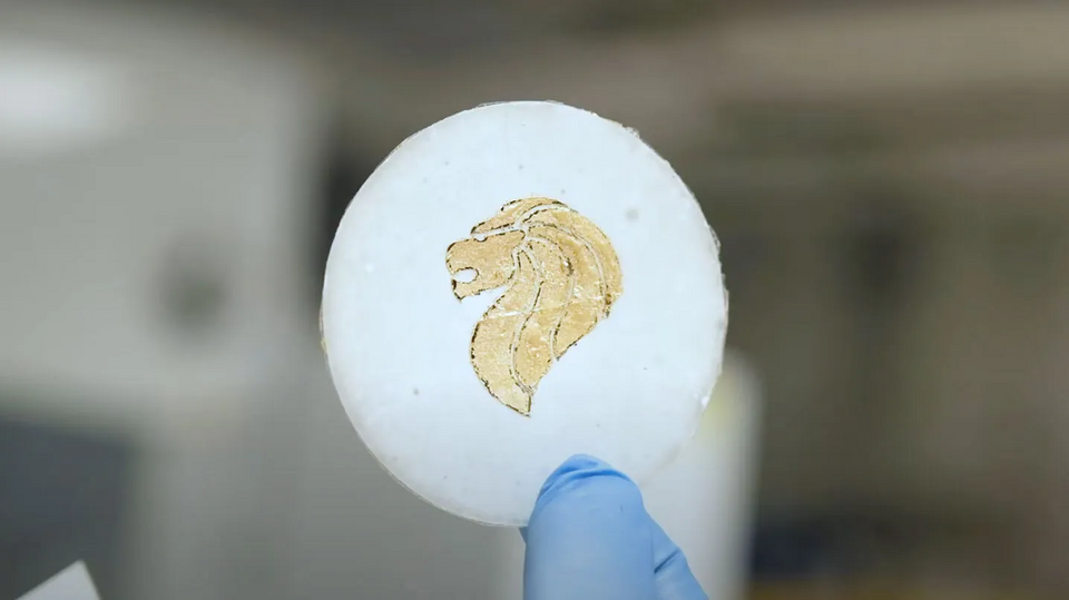

Nhưng điều gì sẽ xảy ra nếu có một loại pin an toàn hơn, thân thiện với môi trường hơn, và thậm chí còn linh hoạt như một tờ giấy? Đó chính là điều mà Flint, một startup từ Singapore, đang nỗ lực hiện thực hóa với "pin giấy" của mình. Mình đã có cơ hội cầm thử và trải nghiệm viên pin này vào tháng 1 vừa qua tại CES, triển lãm điện tử tiêu dùng thường niên. Viên pin này, với thành phần chính là cellulose, cực kỳ nhẹ và dẻo. Nó có thể là một tấm phẳng mỏng như tờ giấy dày, hoặc có hình dạng giống hệt pin AA hay AAA thông thường. Điều đáng kinh ngạc là nó không cháy hay rò rỉ khi bị hỏng, và thậm chí có thể chịu được lửa mà không bốc cháy. Flint cũng khẳng định loại pin này sử dụng ít kim loại gây hại môi trường hơn các loại pin khác.

Charles giải thích rằng họ tích hợp cellulose vào mọi thành phần của pin nhiều nhất có thể, từ vỏ bọc, cực dương, chất điện phân cho đến bộ phân tách. Điều quan trọng là họ đã loại bỏ các chất độc hại như PFAS, cobalt và dung môi khỏi thành phần hóa học của pin. Charles lấy cảm hứng từ một nghiên cứu của các nhà khoa học tại Đại học Công nghệ Nanyang (NTU) của Singapore về thiết kế pin "cellulose gia cố hydrogel". Anh ấy đã kết nối với một trong những nhà nghiên cứu, Hong Jin Fan, để nhận lời khuyên trong những ngày đầu thành lập Flint.
Việc sử dụng cellulose là yếu tố then chốt giúp Flint khẳng định pin của họ thân thiện với môi trường hơn. Cellulose thay thế các kim loại và hóa chất nguy hiểm cho con người, hoặc được sản xuất thông qua các quy trình gây hại môi trường. Ví dụ, cobalt có thể gây bệnh cơ tim và việc khai thác cobalt gây ra những tác động tàn phá nghiêm trọng đến môi trường địa phương. Pin của Flint cũng không chứa các vật liệu ăn mòn như pin kiềm hay vật liệu dễ cháy như pin lithium-ion, giúp tăng cường độ an toàn và tính linh hoạt vật lý. Dù không phải tất cả pin Flint đều được thiết kế để uốn dẻo, nhưng loại pin mỏng của họ có thể dễ dàng uốn cong giữa ngón tay cái và ngón trỏ.
