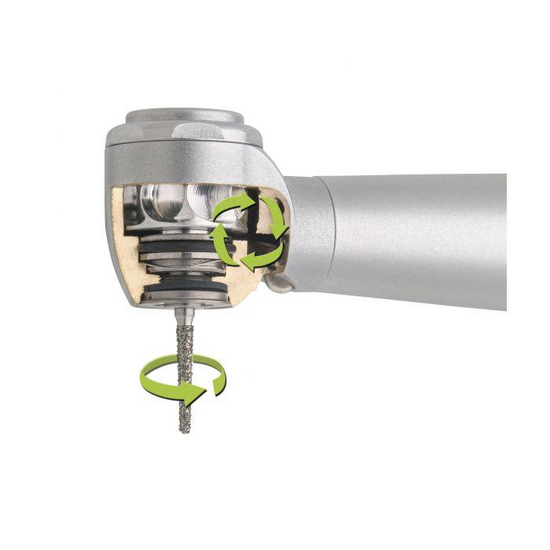

Điểm khác biệt nằm ở cách tạo ra chuyển động. Phần lớn máy khoan nha khoa tốc độ cao không dựa vào động cơ điện kiểu truyền thống, mà sử dụng một tuabin khí nén siêu nhỏ nằm ngay trong đầu khoan. Không khí áp suất cao được bơm từ hệ thống của phòng khám đi qua ống dẫn và thổi vào các cánh tuabin, khiến chúng quay với tốc độ rất lớn. Vì bộ phận quay này cực kỳ nhẹ, không có cuộn dây hay nam châm như động cơ điện thông thường, nên nó có thể đạt tốc độ cao hơn nhiều so với các dụng cụ cầm tay quen thuộc.

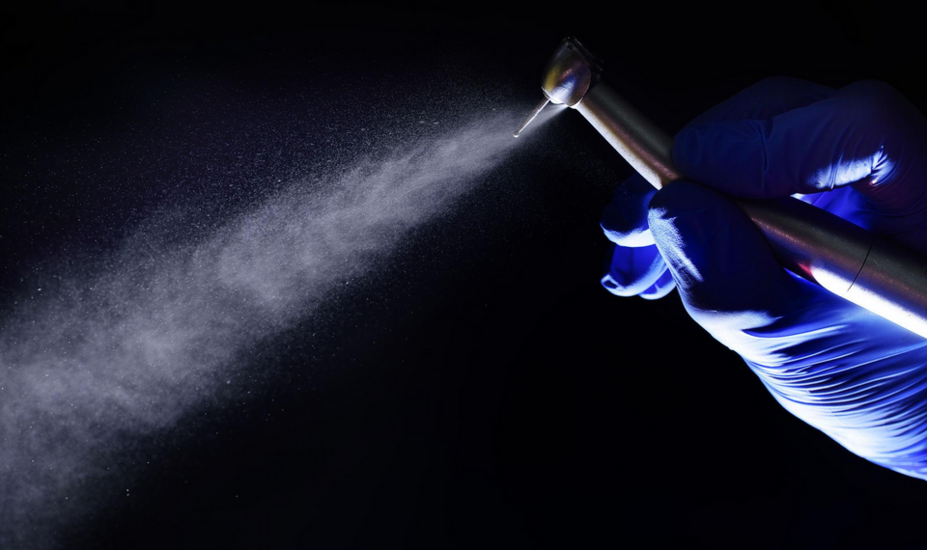

Bên trong đầu khoan nha khoa, trục quay được đỡ bởi các ổ bi có độ chính xác rất cao, thường là ổ bi gốm để giảm ma sát và tăng độ bền khi hoạt động ở tốc độ lớn. Luồng khí nén đi qua không chỉ làm quay tuabin mà còn góp phần tản nhiệt, và trong quá trình sử dụng, nước luôn được phun liên tục để làm mát vùng khoan. Điều này rất quan trọng vì nếu nhiệt tích tụ quá mức, phần tủy răng bên trong có thể bị tổn thương.
