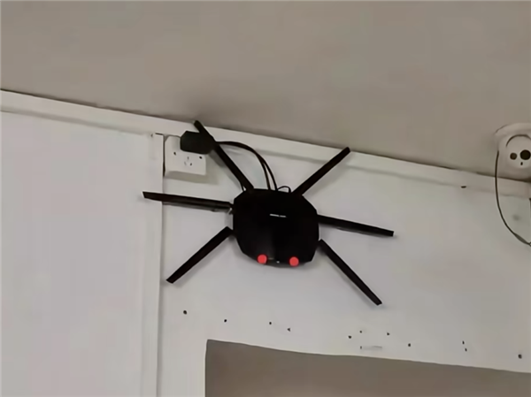

Một số người còn dùng ăng-ten xoay của router để tạo ra những "tác phẩm nghệ thuật".
Nhiều người có thể không biết rằng vị trí và hình dạng ăng-ten của router có thể ảnh hưởng đến tốc độ internet. Vậy câu hỏi đặt ra là, nên đặt router như thế nào để có tốc độ internet tốt nhất? Hôm nay, chúng ta hãy cùng tìm hiểu về "phong thủy" trong việc đặt router.

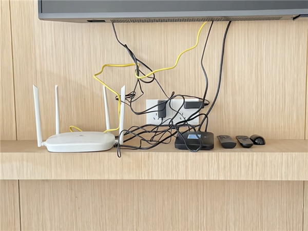

Chúng ta biết rằng tín hiệu phát ra từ router lan truyền ra ngoài từ chính router, vì vậy vị trí lý tưởng là ở giữa phòng. Một số người giấu nó trong tủ hoặc phòng kho, nghĩ rằng nó sẽ không gây vướng víu, nhưng điều này có thể ảnh hưởng đến tín hiệu. Tín hiệu WiFi là sóng điện từ, và mặc dù chúng có khả năng xuyên thấu nhất định (một số bộ định tuyến sử dụng ăng-ten cải tiến để tăng khả năng xuyên tường), nhưng tường của phòng kho và các vật dụng chất đống bên trong có thể cản trở những sóng điện từ này.

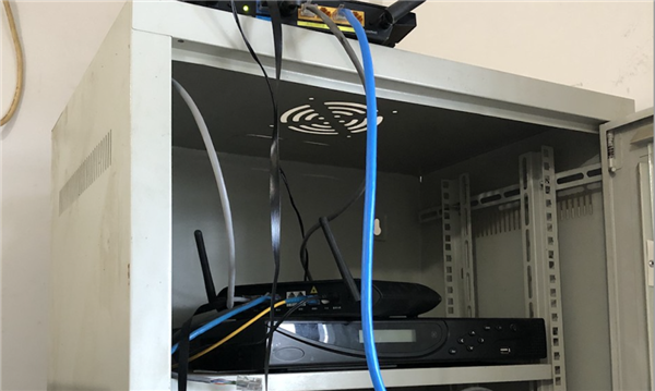

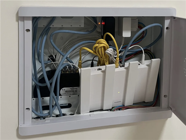

Tương tự, việc đặt bộ định tuyến trong tủ là không cần thiết. Tủ nhựa sẽ không ảnh hưởng đáng kể đến tín hiệu, nhưng nếu đặt trong khu vực có tường kim loại như hộp điện, tín hiệu sẽ bị suy yếu nghiêm trọng. Các vật thể có vỏ kim loại khác cũng có thể cản trở tín hiệu của bộ định tuyến. Ví dụ, nếu có một chiếc tủ lạnh kim loại lớn nằm giữa bộ định tuyến và phòng của bạn, tín hiệu có thể bị suy yếu rất nhiều.
Có thể nói rằng việc giấu bộ định tuyến là một điều cấm kỵ lớn trong "phong thủy" về vị trí đặt bộ định tuyến.

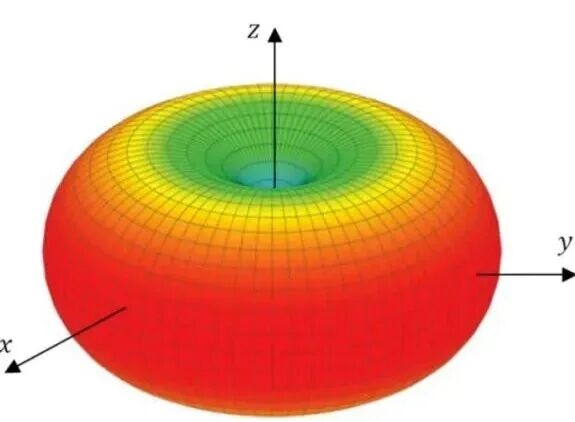

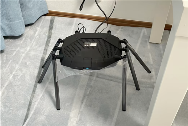

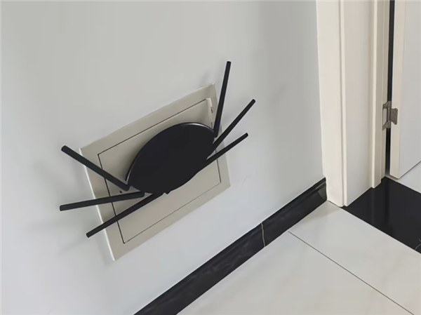

Ngoài bản thân bộ định tuyến, vị trí đặt ăng-ten cũng rất quan trọng. Một số người có thể hướng tất cả ăng-ten của bộ định tuyến về phía mình, hy vọng có được tốc độ internet nhanh nhất cho cả gia đình. Tuy nhiên, điều này thực tế sẽ dẫn đến tốc độ internet chậm nhất. Khi ăng-ten của bộ định tuyến phát tín hiệu, chúng không tỏa ra từ đầu; thay vào đó, chúng lan tỏa ra theo hình dạng vòng tròn với ăng-ten ở trung tâm (tức là ăng-ten là trục Z trong sơ đồ bên dưới). Do đó, hướng mà ăng-ten đang chỉ vào thực tế là nơi tín hiệu yếu nhất.
Để đảm bảo vùng tín hiệu mạnh nhất trên "vòng tròn tín hiệu" bao phủ khu vực bạn đang ở, cách tốt nhất là đặt ăng-ten vuông góc với mặt đất. Nếu bộ định tuyến được gắn trên tường, bạn cần một chút trí tưởng tượng để xem liệu hình dạng vòng tròn có tâm là ăng-ten có thể bao phủ hầu hết các phòng hay không. Tất nhiên, việc sắp xếp bộ định tuyến bạn theo hình dạng "mạng nhện" cũng hoàn toàn chấp nhận được, bởi vì mặc dù các ăng-ten bị lộn ngược, chúng về cơ bản vẫn vuông góc với mặt đất.

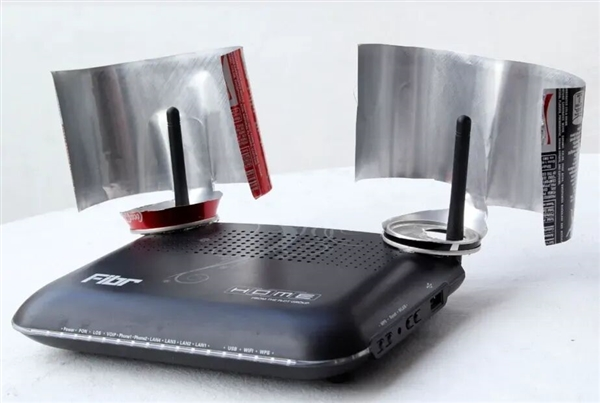

Hình ảnh minh họa một bộ định tuyến và một lon nhôm (lấy từ internet).
Ngoài ra, trước đây có một phương pháp lan truyền trên mạng cho rằng chỉ cần đặt một lon nhôm (hoặc giấy bạc) phía sau ăng-ten sẽ phản xạ tín hiệu về phía bạn, từ đó tăng cường tín hiệu. Trên thực tế, phương pháp này chỉ hiệu quả trong những trường hợp cụ thể.
