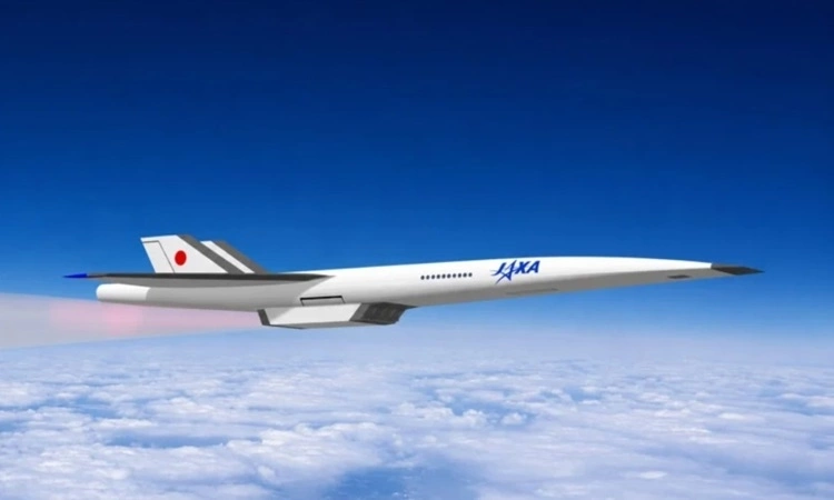

Thời gian di chuyển bằng đường hàng không xuyên Thái Bình Dương giữa Nhật Bản và Mỹ hiện nay đang kéo dài trung bình từ 12 đến 14 giờ. Khoảng cách địa lý lớn này có thể sớm được rút ngắn xuống chỉ còn dưới hai giờ nhờ một bước tiến công nghệ từ các kỹ sư Nhật Bản.
Nhóm nghiên cứu đã thực hiện thử nghiệm đốt cháy thành công động cơ ramjet trên một máy bay thử nghiệm đạt tốc độ Mach 5, tương đương 6.174 km/h. Thử nghiệm này nằm trong khuôn khổ dự án nghiên cứu tập trung vào việc kiểm soát đồng bộ bộ khung và lực đẩy cho các phương tiện bay siêu thanh tương lai.
Thiết kế máy bay chở khách siêu thanh tốc độ Mach 5 của JAXA. Ảnh: JAXA
