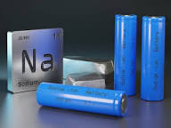

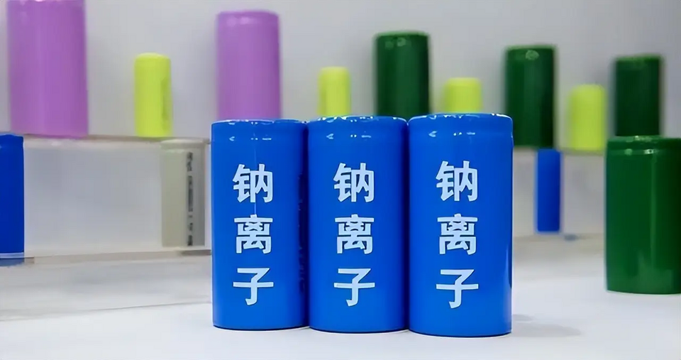

Vì sao pin ion natri được kỳ vọng?
Trước áp lực từ giá lithium, các nhà sản xuất pin bắt đầu tìm kiếm phương án thay thế. Theo ông Zeng Yuqun, người đứng đầu CATL, nếu nguyên liệu lithium tiếp tục duy trì ở mức cao, pin natri sẽ là một lựa chọn hợp lý nhờ nguồn cung dồi dào hơn nhiều.
Ngày 28/7/2021, CATL công bố thế hệ pin ion natri đầu tiên. Sự kiện này tạo ra hiệu ứng tích cực trên thị trường chứng khoán, kéo theo đà tăng của nhiều doanh nghiệp liên quan. Một số tổ chức phân tích cho rằng chi phí pin natri có thể chỉ bằng khoảng một nửa pin lithium và thấp hơn khoảng 30% so với pin lithium sắt photphat.
Về nguyên lý hoạt động, pin ion natri gần như tương đồng với pin lithium-ion. Cả hai đều gồm điện cực dương, điện cực âm, chất điện phân, màng ngăn và vỏ pin. Điểm khác biệt lớn nhất là ion natri được sử dụng thay cho ion lithium trong quá trình lưu trữ và giải phóng năng lượng.
Năm 2022, Trung Quốc liên tiếp đưa công nghệ pin ion natri vào các chương trình phát triển chiến lược và ban hành những tiêu chuẩn ngành đầu tiên. Về mặt lý thuyết, việc sử dụng các vật liệu rẻ hơn cùng lá nhôm thay thế lá đồng có thể giúp giảm từ 30% đến 40% chi phí nguyên liệu.
Không chỉ CATL, nhiều doanh nghiệp như Zhongke Haina, Jiangsu Major Energy, Xinwangda, Farasis Energy hay Shanghai Aowei Technology đều đã tham gia cuộc đua phát triển pin natri. Zhongke Haina cùng các đối tác còn xây dựng dây chuyền sản xuất quy mô lớn đầu tiên trên thế giới với tổng vốn đầu tư 588 triệu nhân dân tệ (khoảng 2,12 nghìn tỷ VNĐ).
Natri là nguyên tố phổ biến thứ bảy trên Trái đất và được cho là có trữ lượng lớn hơn lithium khoảng 420 lần. Không giống lithium, natri phân bố rộng rãi và có thể được khai thác từ nước biển, giúp giảm nguy cơ bị kiểm soát bởi một số ít quốc gia.
Ngoài lợi thế về nguồn cung, pin natri còn được đánh giá cao về độ an toàn. Điện trở trong cao hơn giúp giảm lượng nhiệt sinh ra khi xảy ra đoản mạch. Các thử nghiệm cho thấy loại pin này không xuất hiện hiện tượng cháy nổ trong nhiều tình huống kiểm tra khắc nghiệt.
Khả năng sạc nhanh cũng là điểm đáng chú ý khi pin có thể đạt 80% dung lượng chỉ sau khoảng 15 phút. Bên cạnh đó, pin vẫn duy trì hiệu suất tốt trong môi trường nhiệt độ thấp, với khả năng giữ trên 90% dung lượng ở mức -20°C.
Một ưu điểm khác là dây chuyền sản xuất pin lithium hiện nay có thể được điều chỉnh để sản xuất pin natri mà không cần thay đổi quá nhiều về thiết bị. Điều này giúp giảm đáng kể chi phí đầu tư cho các nhà sản xuất.
